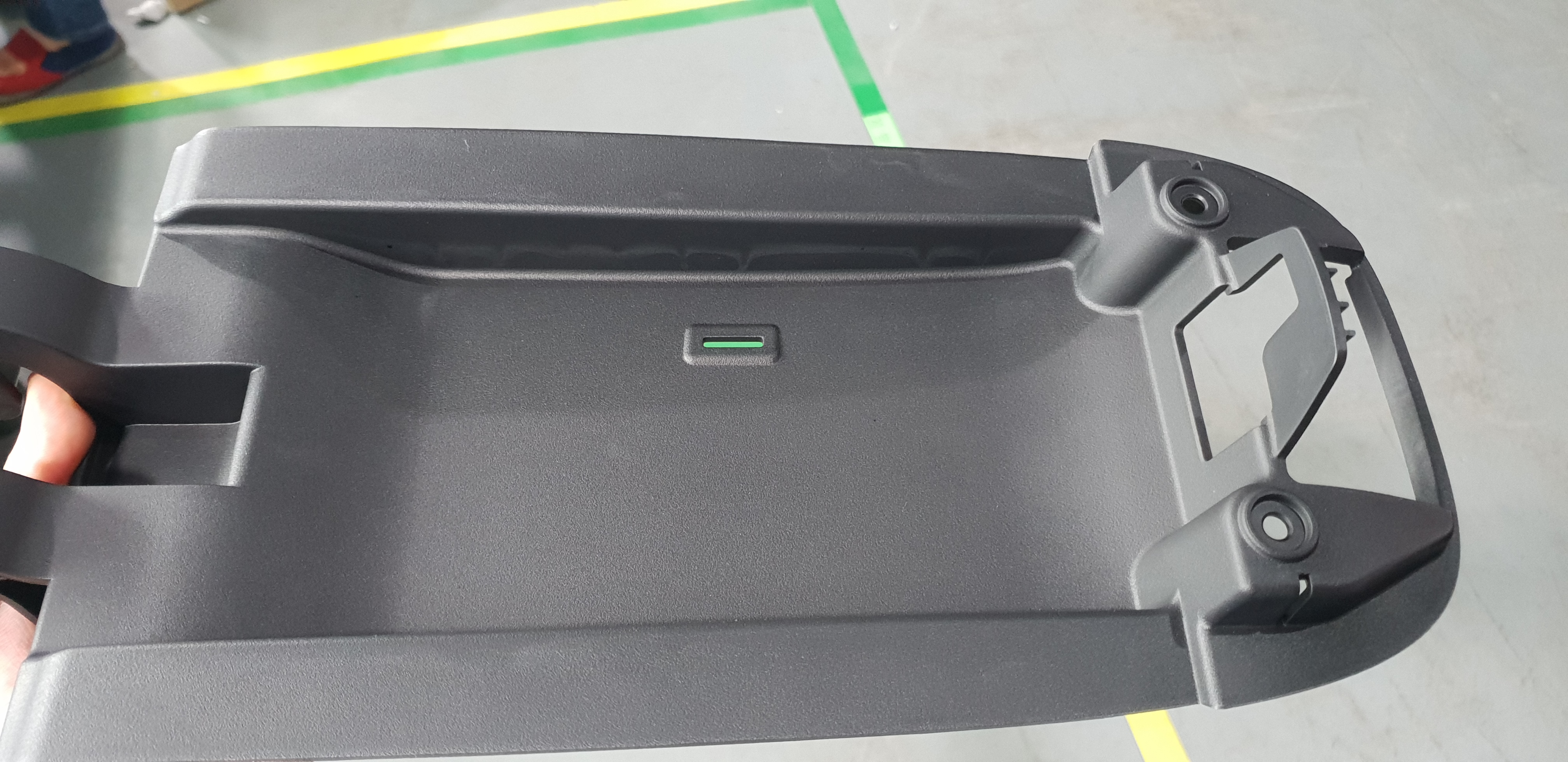

汽车扶手内盖板
问题点 :产品皮纹面应力痕
三点针阀进胶,1手拿位置一点和对应两侧,2应力痕迹后模位置两侧大滑块,3材料尼龙加40%长玻纤,
以往整改措施:
前后模尝试模温提高,顶针和产品边缘增加排气,进胶口改成扇形,两侧应力位置加胶0.2mm,有尝试换成ABS或者改性料加同样的纤维@短纤维,效果不明显,
求同行大神给出指点意见,谢谢
