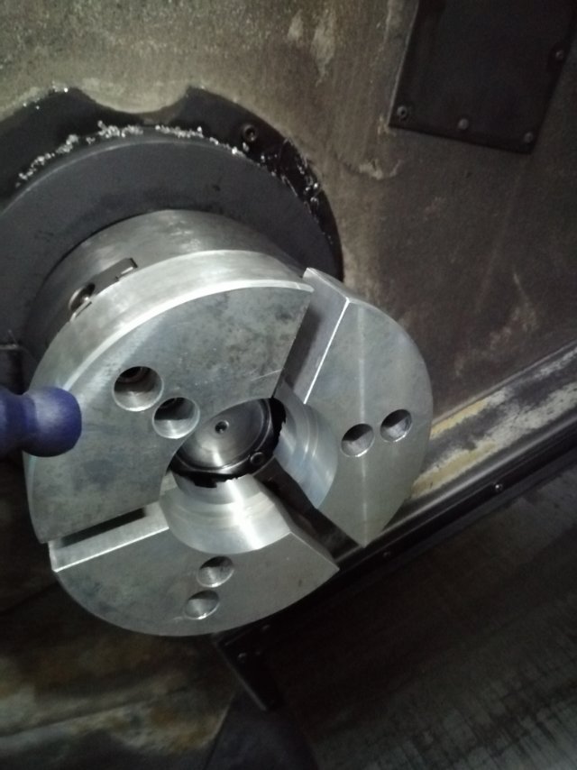

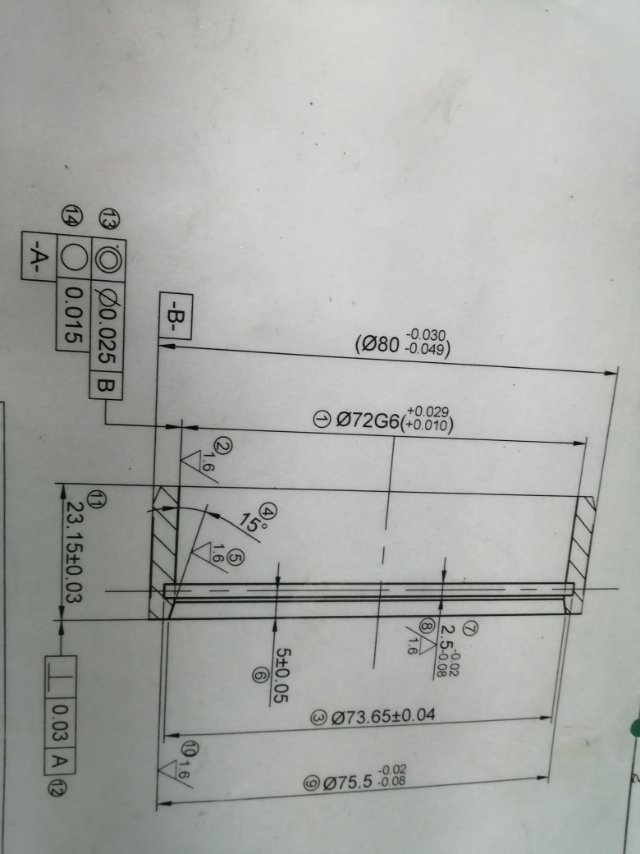

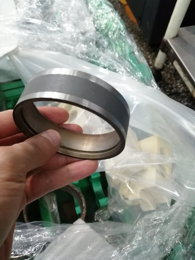

圆度保证不了,压力1公斤,京瓷刀粒R0.2--PR930,最后一刀0.05的单边车削,求大神指点一下,万分感谢
