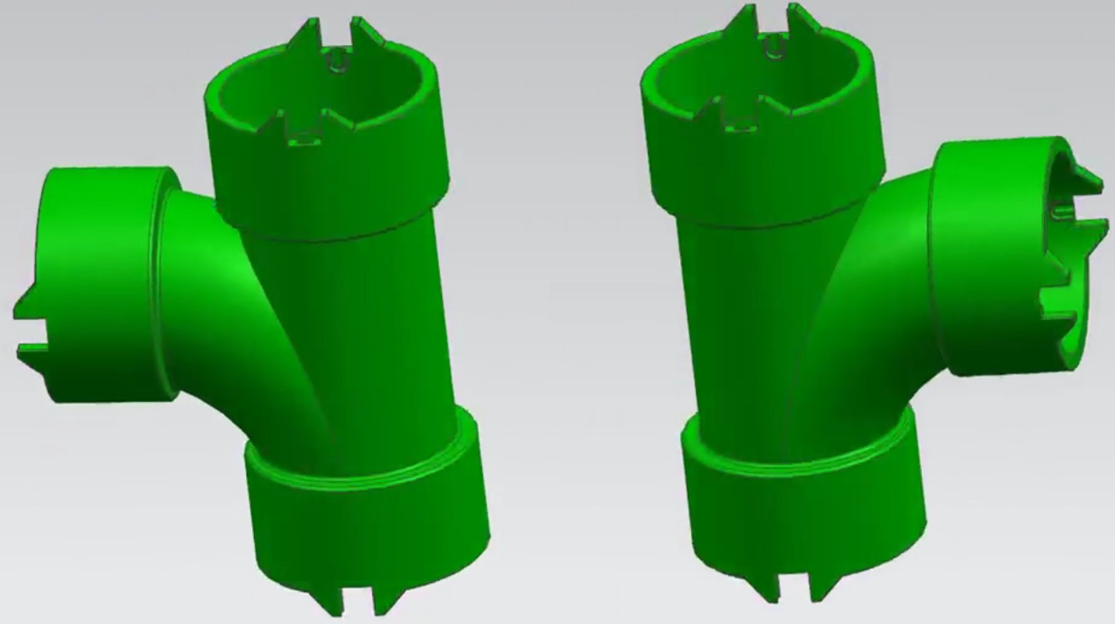

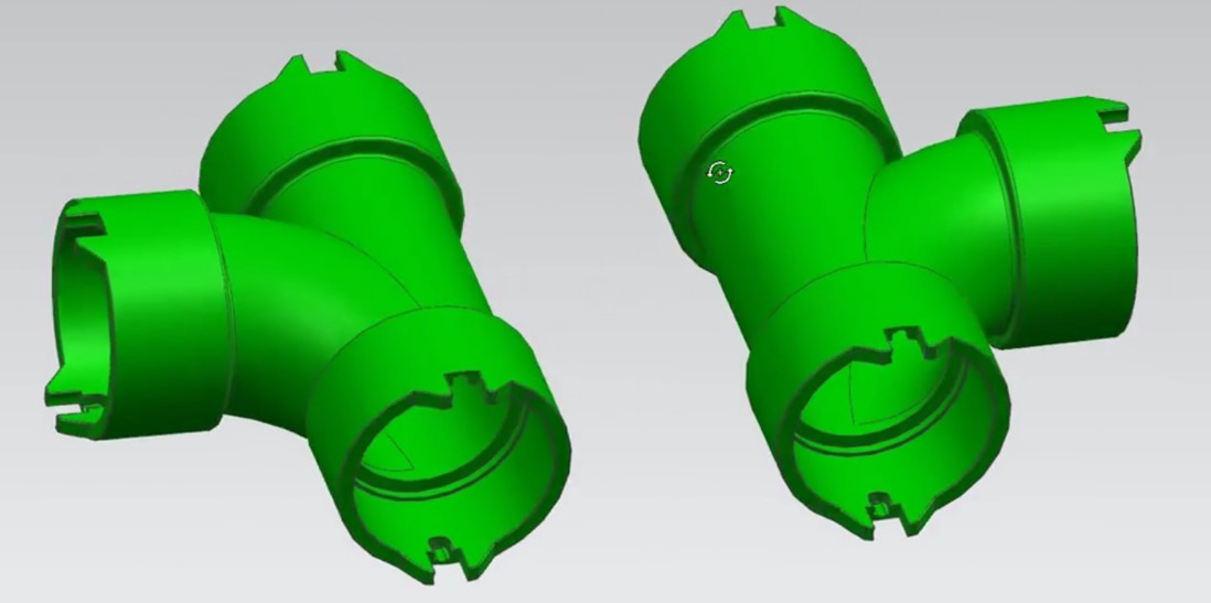

三通弯管的注塑件如下图所示,对于这套模具的设计而言,如何脱模是至关重要的,下面对这套模具的设计给出了可供参考的方案。

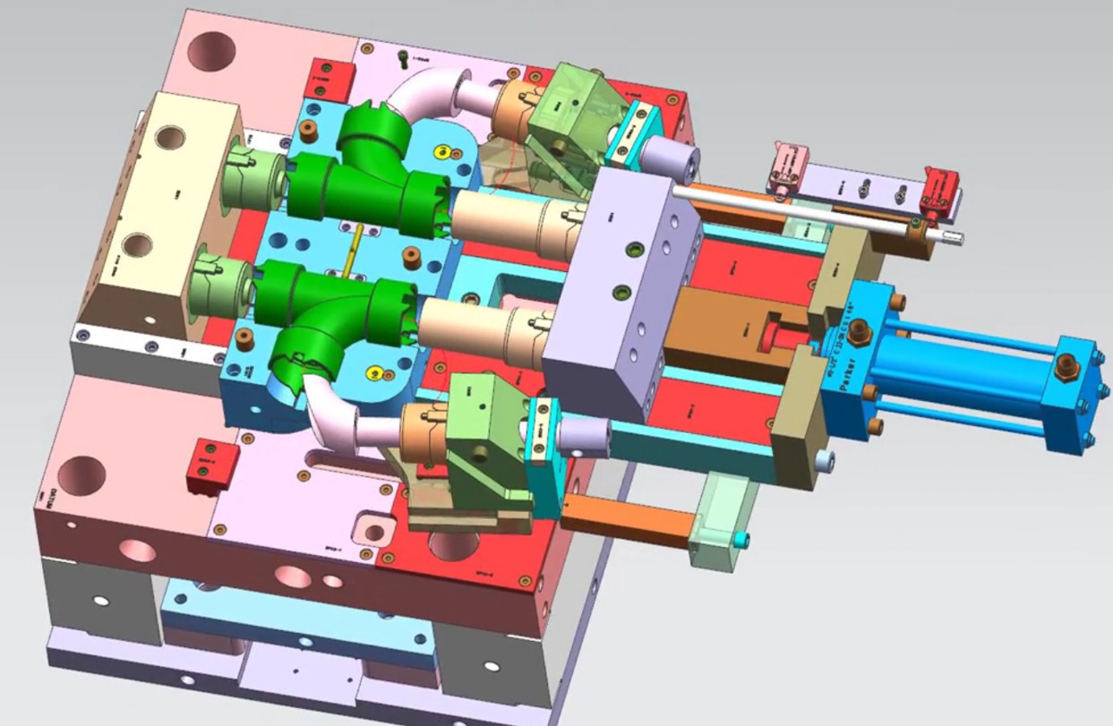

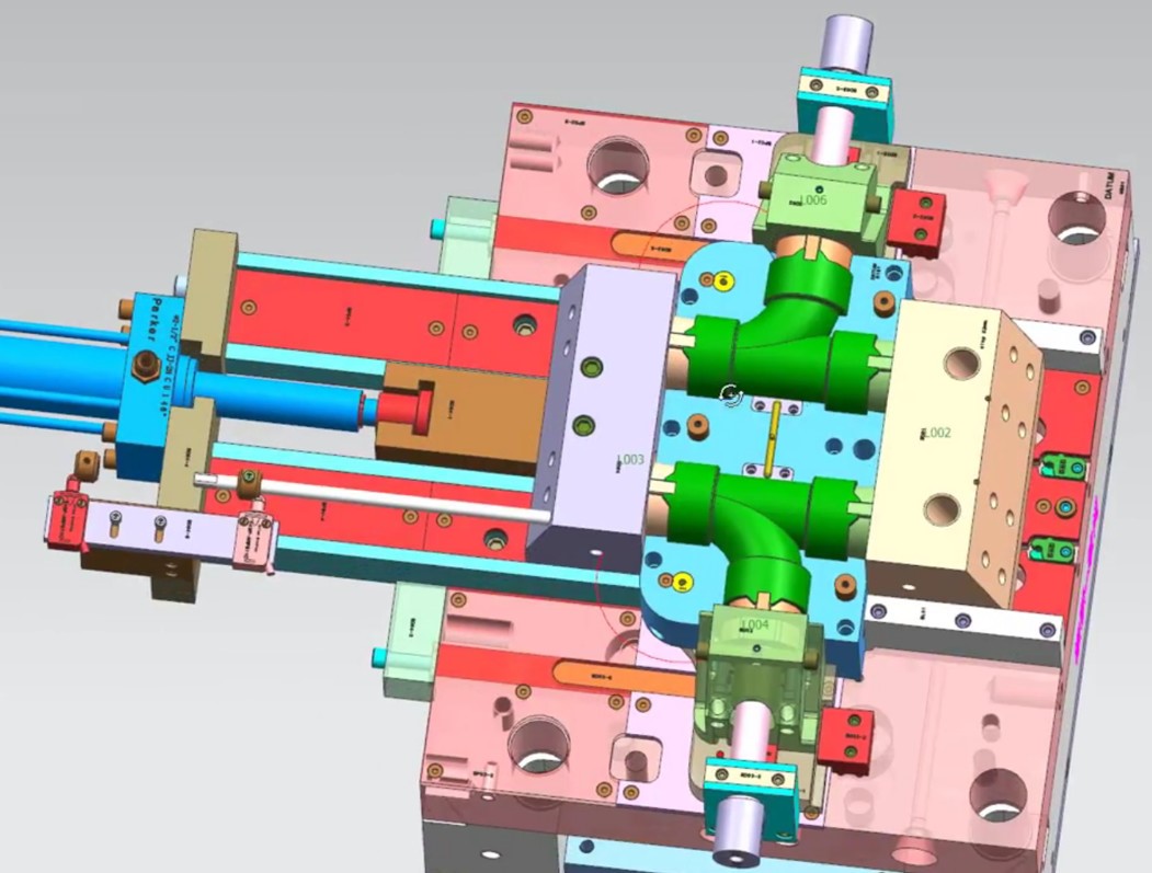

下图是这套模具的整体结构:

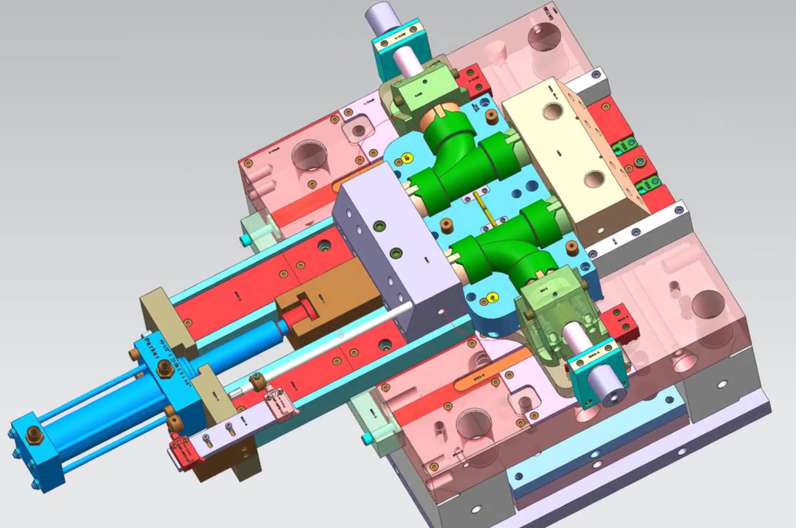

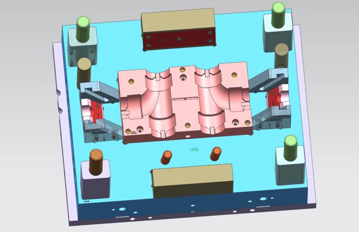

模具前模:

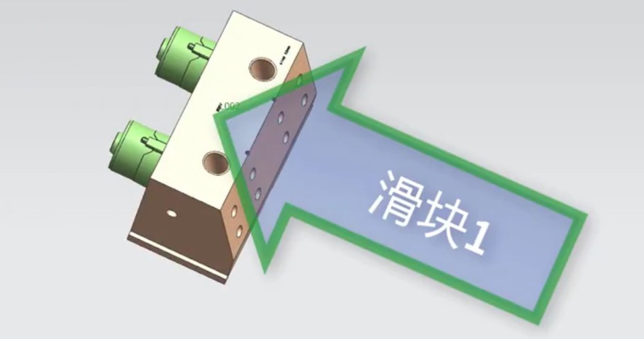

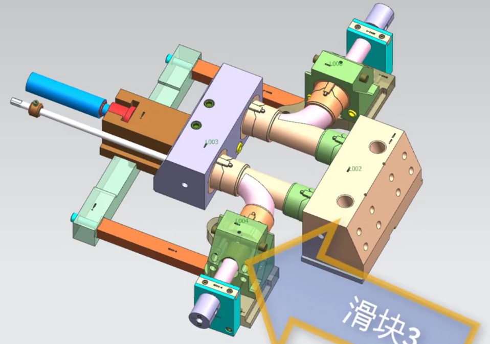

模具的滑块设计:

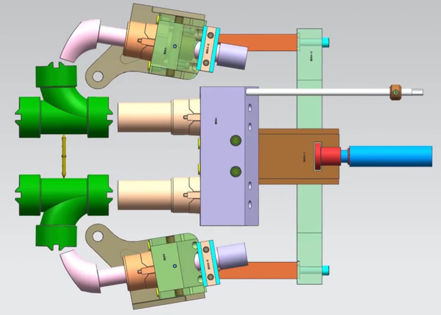

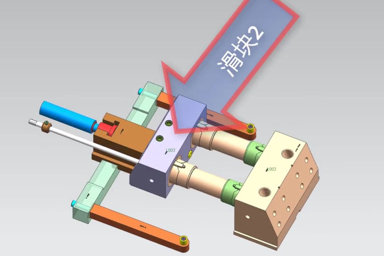

模具的脱模动作:
25
