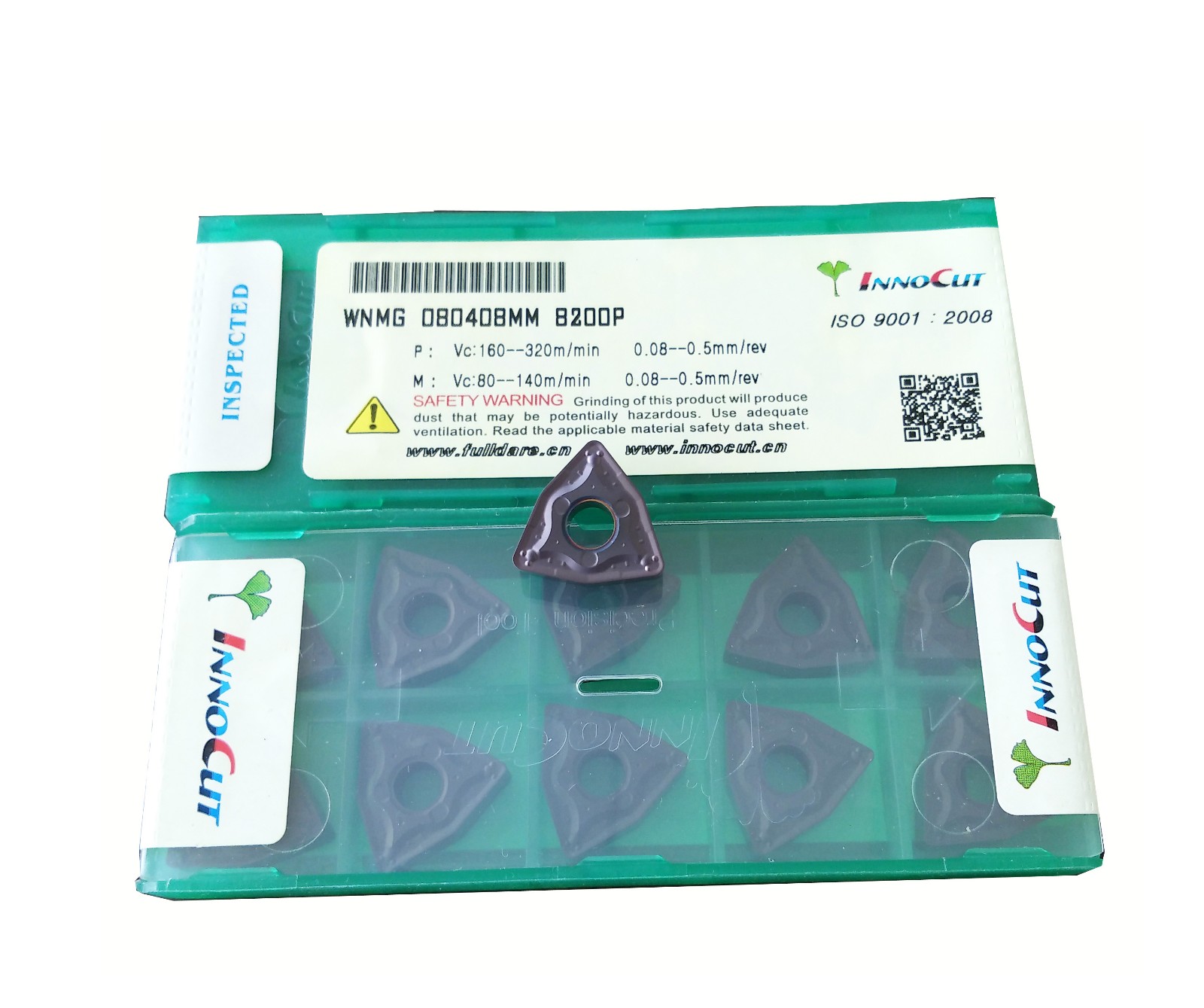

6、合金刀片的品牌型号也很重要,韧性较好的刀片通常其硬质合金烧结时的合金颗粒是超微粒的,合金刀片有其加工适用范围限定,加工铝件、铜件、铸铁、模具钢、碳素钢、等等都要考虑刀片的选用。
7、刀片的角度和形状生产厂家都有标准,如果是双面刀片常用刀杆是有角度的,不可能没有后角,特别是主后角。
8、刀尖圆弧半径是0.8说明刀尖有个1.6mm直径的圆角,这是较大的刀片,或者专用刀片,有些工件图纸要求不能清角,必须留有特定尺寸的R角,才采用这类刀片。通常在没有要求的情况下,使用大圆弧刀片可以增强刀尖的强度,更不容易损坏,当然更重要的是刀尖圆弧可以提高工件表面精度。
