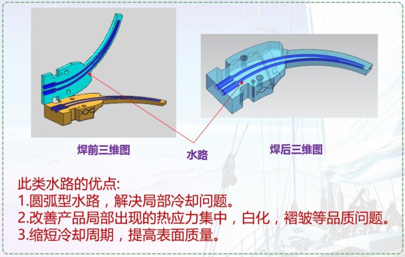

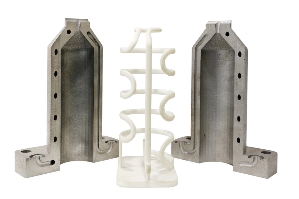

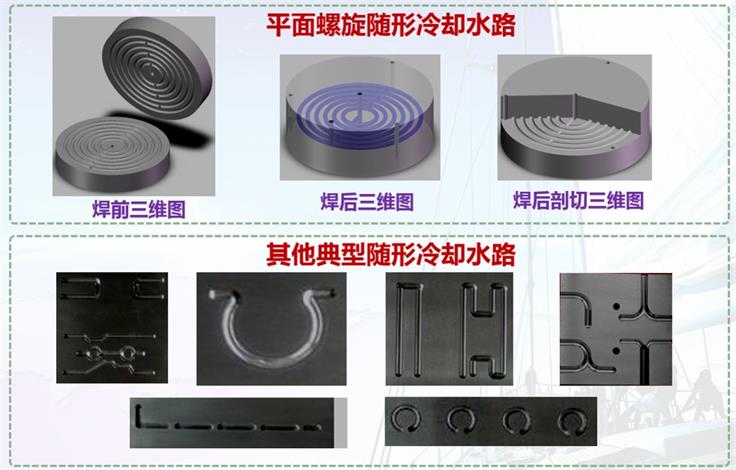

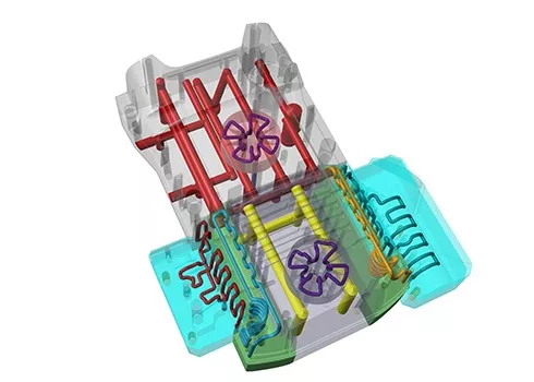

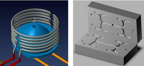

解决注塑模具行业困扰问题:
1:缩短产品注塑周期,常规机械加工冷却水路,直的或斜的,距离产品表面时近时远,不能带走塑胶热量,只能延长冷却时间,一整台机的电热,油泵在运作,增加了能耗,每一秒钟都是成本。
2:解决产品冷却不均,模具产品结构限制常规冷却水路,有局部冷却不到的位置,导致产品,局部收缩不均,局部温度高,冷却不下来,产品变形量大,不稳定。
3:复杂位置的冷却,模具局部零件,较长异形的镶件,滑块,斜顶,因为形状根据产品及模具结构所致,常规的水路,加工不到,或是冷却效果差,3D水路很好解决这些问题。
