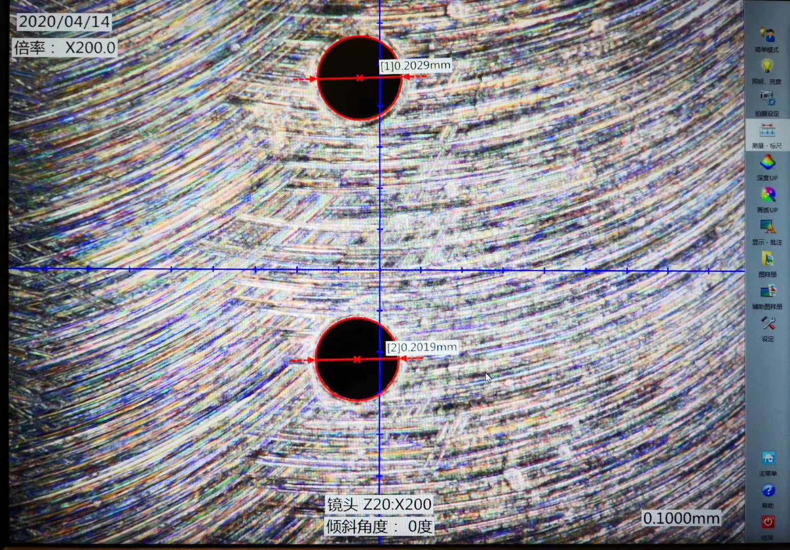

中汇装备企业定位微细孔加工供应商,我们做专业玩家,追求做精品微孔,如预期推测,到5月底,熔喷布模具的微孔加工只剩下专业玩家了!前2天前,配合客户加工直径0.15mm熔喷布微孔,反馈过来的情况,一次达标,3次检测最差的情况都达到92级,其它都是99级标准!

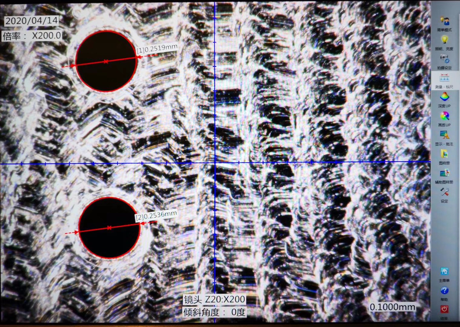

熔(绒)喷布模具之直径ø0.25mm微孔,460孔,日本基恩仕工具显微镜在100倍放大倍数情况下观察,ø0.25微孔在完全没有经过人手抛光或去毛刺工序的情况下,微孔真圆度控制在5um误差内,入口及出口处均无崩裂或毛刺,内部透光显影情况下,无废屑及毛剌,效果相当好。
