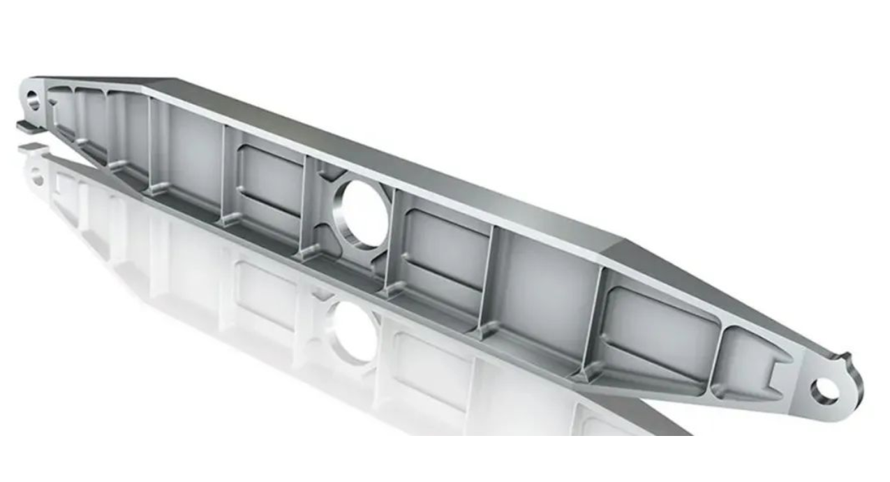

在理解钛合金加工机理的基础上,加上以往的经验,加工钛合金的主要工艺诀窍如下:
(1) 采用正角型几何形状的刀片,以减少切削力、切削热和工件的变形。
(2) 保持恒定的进给以避免工件的硬化,在切削过程中刀具要始终处于进给状态,铣削时径向吃刀量a e应为半径的30%。
(3) 采用高压大流量切削液,以保证加工过程的热稳定性,防止因温度过高导致工件表面变性和刀具损坏。
(4) 保持刀片刃口锋利,钝的刀具是热集结和磨损的原因,容易导致刀具失效。
(5) 尽可能在钛合金最软的状态加工,因为淬硬后材料变得更难加工,热处理提高了材料的强度并增加刀片的磨损。
(6) 使用大的刀尖圆弧半径或倒角切入,尽可能把更多的刀刃进入切削。这可以减少每一点的切削力和热量,防止局部破损。在铣削钛合金时,各切削参数中切削速度对刀具寿命vc的影响最大,径向吃刀量(铣削深度)ae次之。
